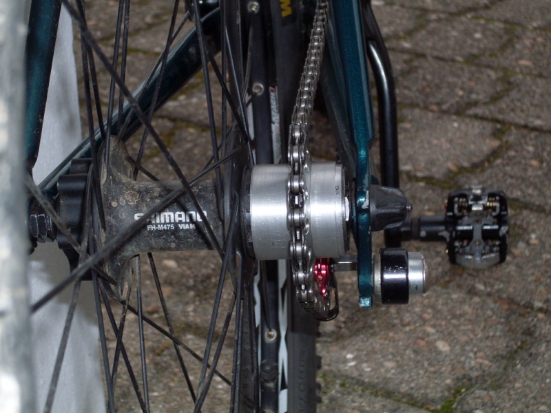

pois, eu vou mesmo optar pelo tubo pvc ou algo do género..porque eu não quero gastar dinheiro.
Viva
Eu à umas semanas também precisei de arranjar umas anilhas e a ideia era tentar o mais barato possivel, mas como não consegui nenhum tubo à medida, fui a um torneiro mecânico e mandei fazer umas anilhas em aluminio e ficaram exactamente como as que mandamos vir online, mas penso que se forem feitas em nylon que é outro dos materiais com que eles habitualmente trabalham, poderá ficar um pouco mais barato.
este foi o desenho que eu fiz para o torneiro, uma com 1cm e outra com 2cm, só mandei fazer estas 2 medidas porque já tinha mais duas anilhas também em aluminio com medidas de 2/3 mm, que é a medida + - necessária para preencher o cêpo.
Dúvidas???
