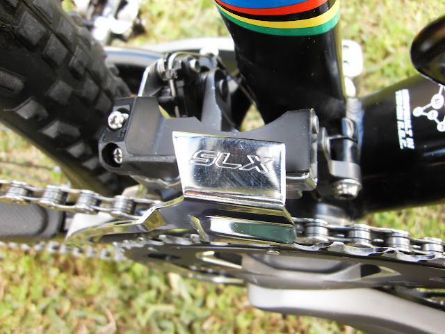

Ao nível da transmissão reina uma mistura de marcas que formam um conjunto acima de tudo fiável e com um funcionamento silencioso e irrepreensível. A acção dos shifters Sram X9 em conjunto com os desviadores sram X0 (atrás) e Shimano SLX (frente) é suave e precisa, não havendo falhas ou desafinações a reportar. A pedaleira de três pratos é uma Shimano XT que só posso descrever como sendo à prova de bala. Desliza sobre rolamentos também da Shimano que continuam suaves como quando a bicicleta veio para mim. Ao nível da cassete a Shimano aparece de novo, "casada" com uma corrente KMC X9.
