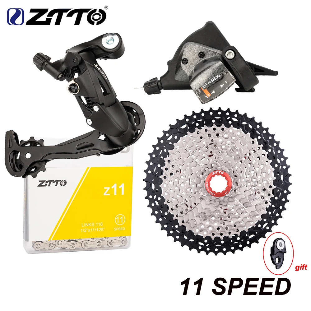

Que acham deste grupo?
Ztto m bicicleta 1x11 velocidade groupset 1v shifter desviador 11-11 velocidade cassete 1x11 velocidade corrente 36/42/46/50/52t 11 s sistema 11 s
Ligeiramente mais barato.
Eu pessoalmente não optava por essa opção, por várias razões:
1 - Modelo pouco conhecido e com poucas reviews.
2 - Vendedor com muito poucas vendas.
3 - No futuro, se pretenderes vender a bicicleta, é mais fácil vender se tiveres um grupo Shimano do que uma marca Chinesa.
Vejo muita gente a usar cassetes e correntes da ZTTO com Sram e Shimano mas não é tao costume ver o combo todo da ZTTO.
Quanto muito, a poupar por poupar, iria mais por este grupo, não faltam reviews dele no youtube e tens várias pessoas a dar um feedback positivo. LTWOO AX 11s:

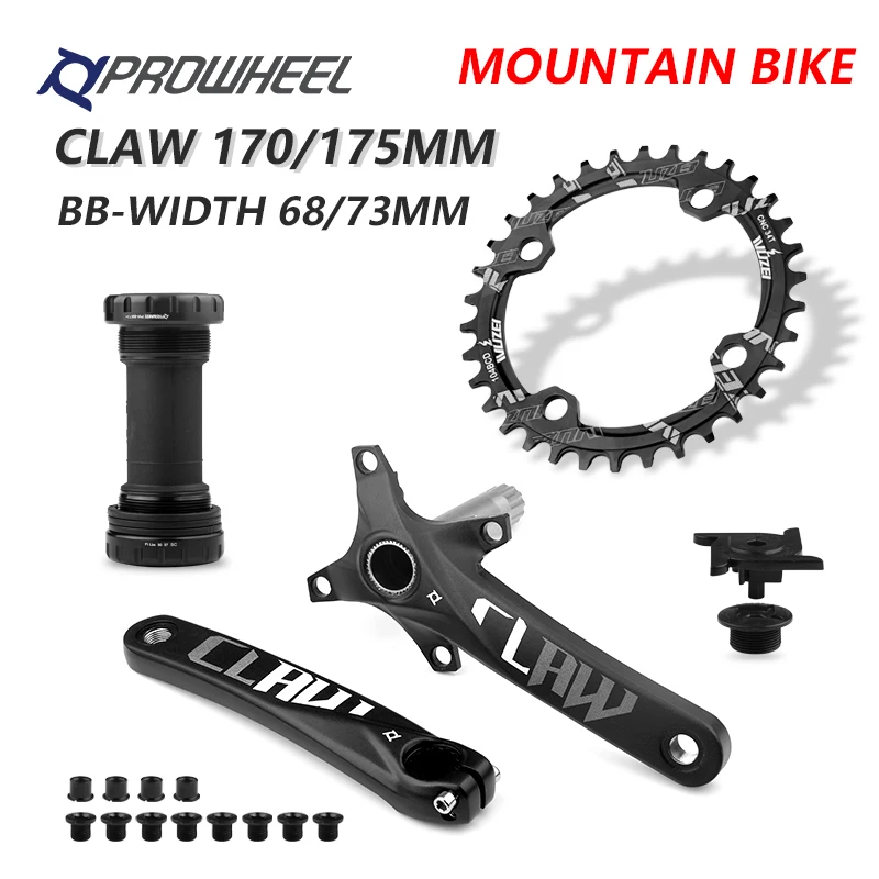

Para Pedaleira tens várias opções por onde escolher, aqui tens uma opção interessante: https://www.aliexpress.com/item/100...c16620307600341928e8993!12000025029945150!rec
Coloquei este na minha bike antiga:
Pedaleiras e pratos é uma coisa que não tens muito por onde errar. Se o peso e marca não é uma prioridade, é optar por aquilo que mais gostas.
