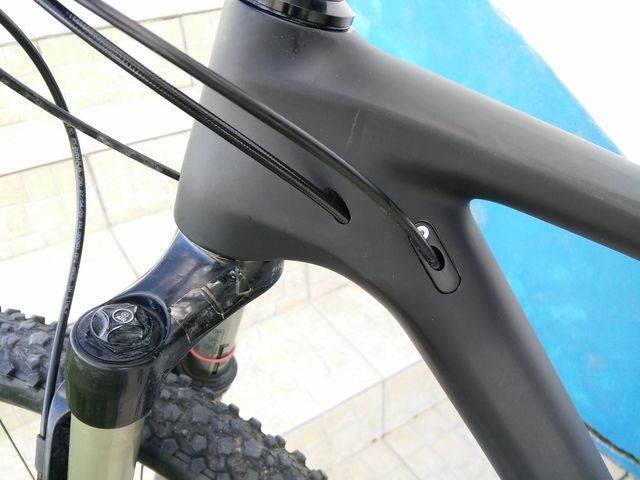

Como novo projecto, apresento-vos a minha chinesinha.
A escolha recaiu sobre um quadro chinês, com o restante material que equipava a anterior bicicleta.
Não está muito leve, mas a troca de peças ainda não acabou :cool:
Quando pesei, marcou 9,765gr sem o suporte de bidão (pedais incluídos).

Faltava cá meter as características da bicicleta:
-quadro carbono UD mate
-Rodas Progress XCD-1
-Suspensão RockShox Reba Rl
-Espaçadores de carbono oem
-Pedaleiro shimano xt (10v) e prato 32d oem
-Shifter shimano xt (10v) e mod desviador traseiro shimano xt (10v) c/ roldanas alumínio
-Mod cassete shimano xt (10v), carreto shimano xt 16d e carreto Fouriers 42D
-Corrente Sram NX (11v)
-Travões Formula R1 carbon
-Discos Ashima ai2 de 160 mm
-Pedais Look
-Espigão Hylix 27.2x400 carbono
-Aperto espigão oem
-Selim Fizik Antares
-Aperto de rodas frontal rockshox
-Aperto de rodas traseiro Ti e carbono
-Avanço Uno 70 mm -6º
-Suporte bidão Bontrager
-Guiador carbono oem
-Punhos silicone Esi Grips
-Pneus Maxxis Ignitor (tubless)
