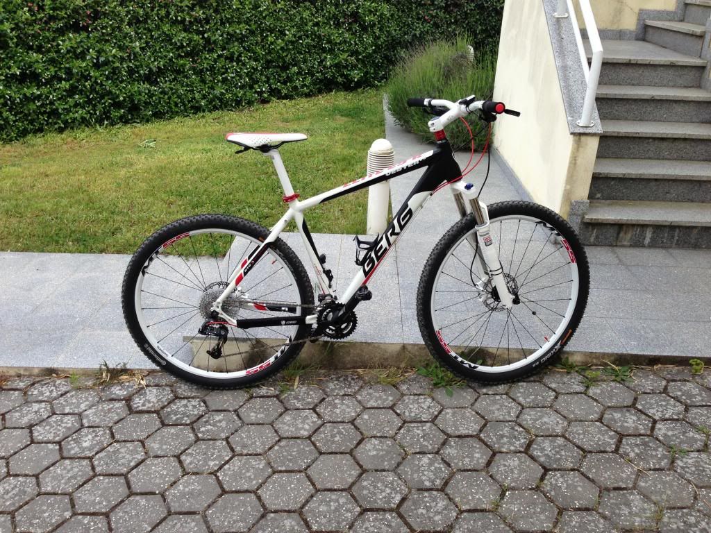

Deixo uma fotografia da menina com a qual me vou inciar no mundo das bicicletas :)
Trata-se de uma Berg Vertex 6.0 9er. Comprei-a há uns dias e ainda só tive tempo de fazer 10km em cidade mas, para já, estou satisfeito, eheh.
Acho a suspensão muito confortável.
Pra já, estou a pensar comprar um selim novo porque este não é confortável.
Vou também comprar um volante novo que não seja tão largo e que seja recto, e eventualmente um avanço. Acho que os que vêm de origem não favorecem nada esteticamente..

Parabéns pela compra está muito catita :D
Quanto ao volante porque não cortar?? assim da para ter uma ideia

Não me leves a mal, mas para quem está a comecar, estás a pensar trocar demasiadas coisas sem saber bem para que lado ir, pelo menos é o que deixa a entender. Porque não fazes mais uns kms com ela assim e começas a estudar o que mudar de uma forma mais consistente e fundamentada.
Da mesma forma acho que essa bike é uma boa compra, tem material bom e tem um look que gosto muito...

Muitos parabéns pela compra espero que consigas desfrutar bastante dela e que dê bastantes alegrias, se não gostas muito da estetica do avanço experimenta inverte-lo não gastas dinheiro e dá um ar mais desportivo a bike alem disso dá sempre para voltar a deixa-lo como vinha ;)

O teu quadro é um 18' ? pela foto parece, se fizeres o que o carlosrola disse és capaz de ficar com um aspeto mais racing no geral da bicicleta, até se passares 1 anilha de baixo para o topo do avanço deverá melhorar a posição de condução, isto partindo do principio que tens o espigão na foto afinado para ti.
No entanto, nem sempre a estética vai corresponder ao que nos faz melhor às costas e aos ombros, aconselho-te a dares umas voltas mais longas, mesmo até para veres se esse selim é assim tao mau (ja usei um igual, e nem foi dos que menos gostei, aqui o importante tambem é a qualidade dos calções que usas), e depois tirares as tuas conclusões no que diz respeito a postura e à relação entre o avanço, o selim e o guiador ;)

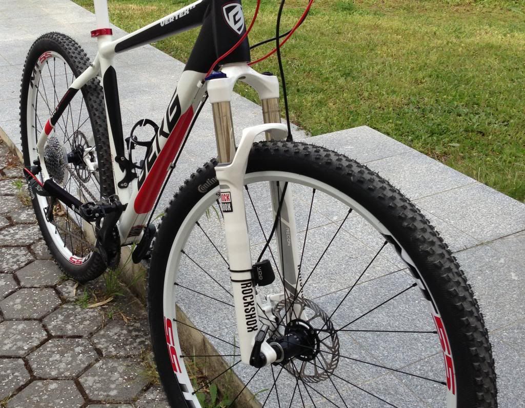

Pelo que estive a ver, o problema poderá ser mesmo do aperto do cubo ou algo parecido.
Se pousar a bicicleta num suporte (as duas rodas suspensas no ar), travar com o travão da frente e tentar mexer no pneu da frante para trás e para a frente, a caixa não mexe. A suspensão e o disco também não mexem um milímetro que seja. O que mexe é mesmo a roda toda, incluindo o cubo. Deve ser mesmo um mau aperto do cubo ou então é uma característica destes cubos. Tem uma folga de cerca de 1cm.
Será que isto se resolve ou é uma característica deste cubos da shimano? O cubo da roda de trás não tem este tipo de problema mas também não deve ser o mesmo modelo porque é mais fino.
Fica aqui um pormenor do cubo:

Leva a roda a loja onde compraste assim se for aperto eles dão um jeito na hora e se for problema de cubo é melhor ires já pois assim tens a garantia que cobre e se levares muito tempo ainda te podem dizer que é causado pelo desgaste
RicardoCupra
Se essas rodas forem Centerlock pode ser o disco com alguma folga, o aperto do centerlock pode estar mal apertado, mas é aconselhável que vás à SZ onde compraste para ver essa situação.
É aconselhável tambem que após uns 100kms efetuados lá passes para te darem uma afinação e reaperto geral na bicicleta, pede isso porque é um serviço que eles têm de prestar.

Sim, Ricardo, o problema parece ser mesmo esse. Os "dentes" do disco encaixam nos dentes do cubo e existe uma folga. Depois existe um aperto (
uma espécie de anilha) que terá de ser mais apertado pra não se sentir esta folga.

É algo normal os centerlock precisarem de um reaperto.
Só para teres uma ideia, na segunda volta que dei com a minha Berg depois de a montar há duas semanas, tive de parar pois estava com a pinça da frente quase toda desapertada... é normal ter de reapertar e usar até Locktite para os parafusos mais sensíveis à vibração, bem como dar um ajuste na transmissão pois os cabos têm tendência a ceder um pouco com o uso inicial.

Esse guiador está a uma altura que até assusta!
Consegues subir com isso assim?
Antes de trocares peças, devias experimentar a inverter o avanço e até mesmo passar uma ou duas anilhas para cima do avanço.
A medida do avanço tem de corresponder à do tubo da suspensão, que nessa zona é de 1 1/8 de polegada, quase todos os avanços têm esta medida.
As medidas com que tens que te preocupar são o diâmetro da zona de aperto do guiador (24,5 ou 31,8 mm), o comprimento e o ângulo de inclinação.
