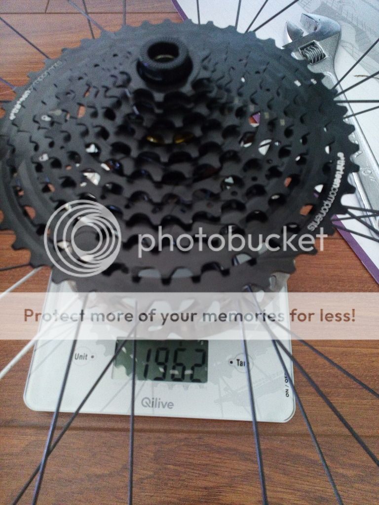

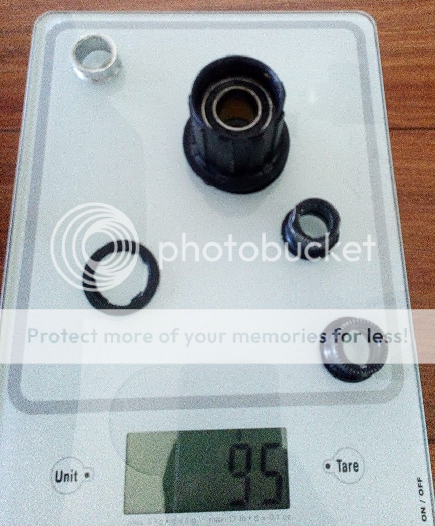

Isto é o peso total do material que sai:
Peso da roda completa com o e13 (não me lembrei de pesar a roda antes da troca!):
O cepo XD:
Peso do cepo "shimano":
E o XD:
Não fiz a verificação, mas pelos pesos da net o total dos materiais 1x11v estará por volta dos 985 gramas (mas não sei se no peso do manípulo xtr o peso que apresentam, 102 gramas, é já com o cabo e funda).

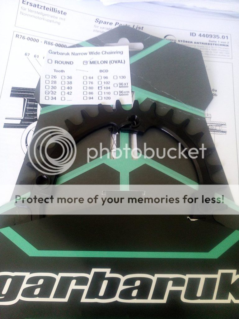

Já chegou o prato oval de 32T...Mas a rosca que tem o prato é muita, uns 8 mm. E os parafusos que tenho dos pratos SLX deverão ser mais curtos. E quem me vendeu o prato aconselha (e tem lógica) que o parafuso aperte toda a rosca do prato.
Vou ter que arranjar mais compridos.....

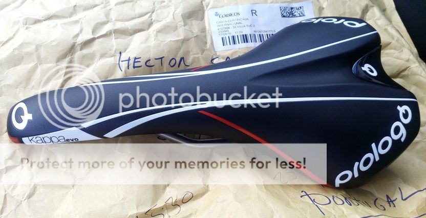

Como em Outubro farei a Transcavado, que são uns 140 km por trilhos desde Esposende a Montalegre e o selim da Saevid e confortável, mas a partir das 4 horas encima da bike começo a notar desconforto no isquio, decidi procurar algum selim prologo kappa evo como o que tinha antes, no mercado dos usados.........Demorou, mas finalmente arranjei um bom negócio para um Prologo igual ao que tinha (147 mm de largura) que irei usar nas provas mais longas.
Peso saevid -> 91 gramas
Peso prologo -> 265 g
E além de mais acho que com as cores que tem o selim, ficará a matar na bicla!
camponubla
Já comecei preparar a bicla para os 5 cumes e a Transcávado. O selim "sofá" já está no sítio e também entrará a corrente SRAM XX1 está para entrar (para fazer rotações com a corrente xt).
O selim da prologo acho que fica mesmo bem na bicla!!.

O prato o comprei ao distribuidor em Espanha da Garbaruk, a través do forum espanhol foromtb.com O usuário tem o nick de "afuster", o rapaz é muito amável e responde a qualquer dúvida que tenhas.
Podes ver no tópico desse forum, na parte de "mecánica" -> "guia del monoplato. 1x9, 1x10, ..."
Paguei 46 € já com envio pela MRW.
