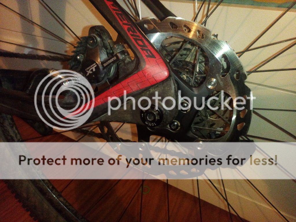

Mais um pequeno upgrade, que neste caso acrescenta umas gramas :) Encontrei um bom negócio na net e comprei usado, mas como novo um disco Shimano XT Ice Tech 160 mm. Pesa 115 gramas.

Disco travão frente: Shimano 6F 180 mm (140 g + 13 g adaptador) -> ShimanoXT Ice Tech 6F 160 mm (115 g não usa adaptador na pinça)
Disco travão traseiro: Shimnao 6F 160 mm (111 g) -> ShimanoXT Ice Tech 6F 160 mm (115 g)

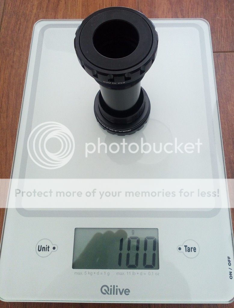

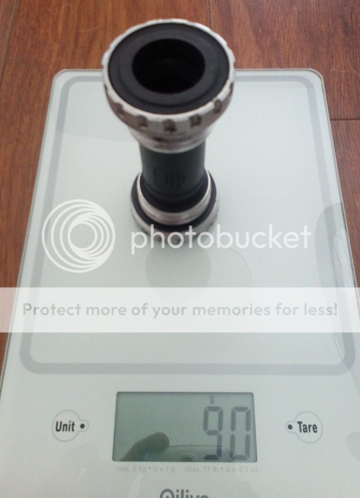

Nos últimos tempos é sempre a ganhar peso! ;-) Troquei o movimento da pedaleira. Sai o Shimano SLX com rolamento gripado e entra o da Prototype com rolamentos selados e substituíveis. O da Shimano pesa (com o espaçador de 2,5 mm) 90 gramas e o da Prototype 100 gramas.

Eixo pedaleiro BB: Shimano SLX SM-BB70 73mm (90 g) -> BB Prototype BSA 73mm (100 g)
