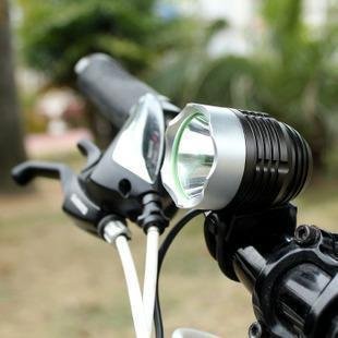

A minha só tem um Led e é um pouco maior que essa, é esta:
Essas são mais pequenas e têm 2 Led's, não esquecer que quanto mais led's tiver mais bateria vai gastar, logo menos autonomia tem, e a partir de um certo nivel de iluminação não vais precisar de mais, a minha é suposto ter 1800lm e no máximo ilumina a uma distância muito grande, há coisas dessas que anunciam 3600lm...
